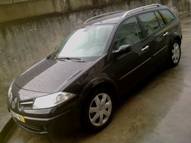

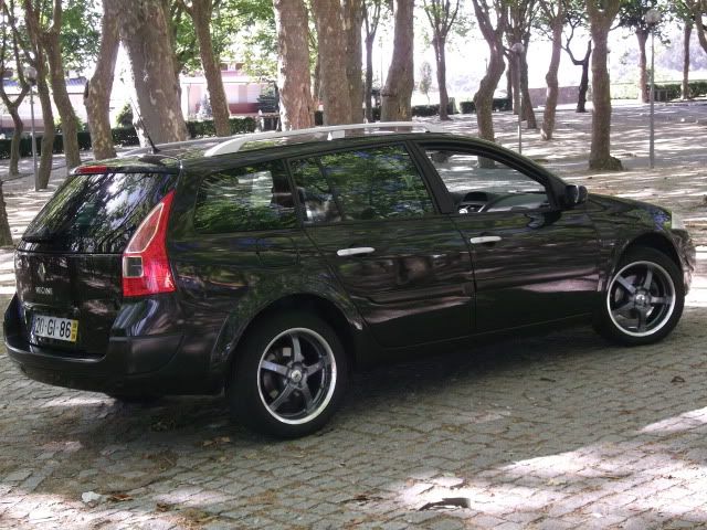

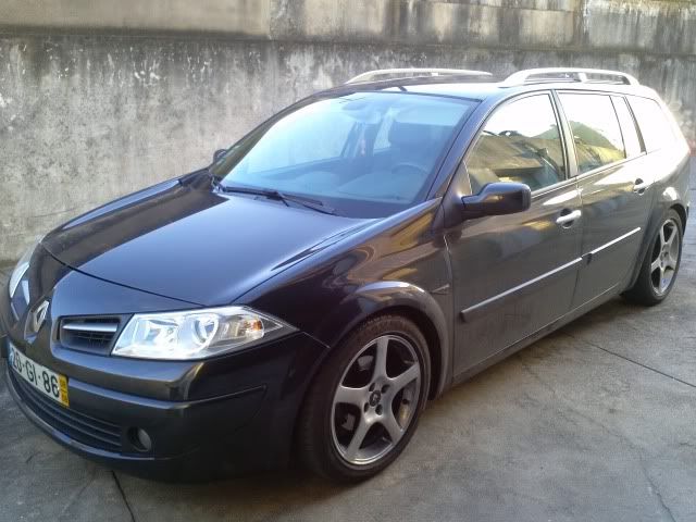

quando a recebi veio completamente de origem
ja com as ekken e pilares em carbono
com as molas prensadas

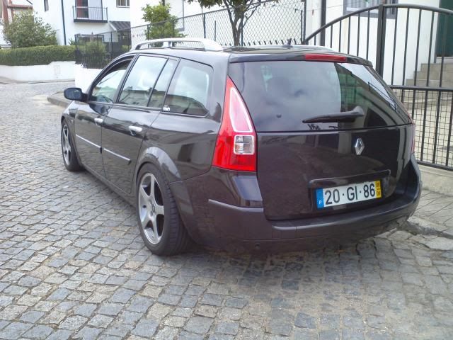

aqui carregado com a famelga

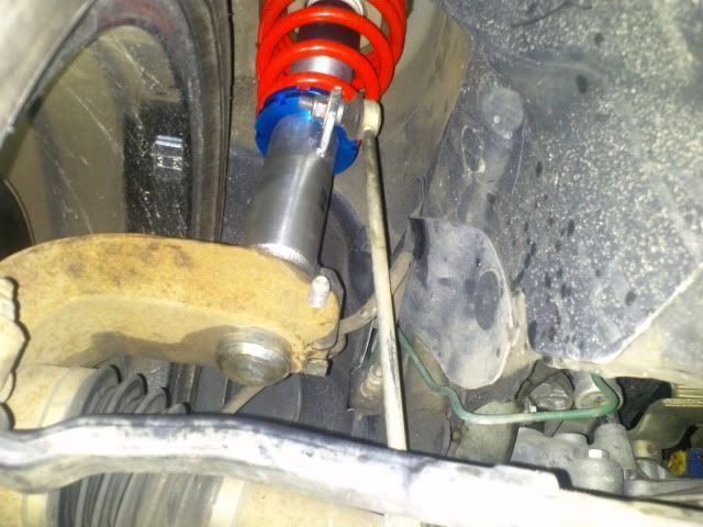

já com os coils v-maxx e troca de jantes

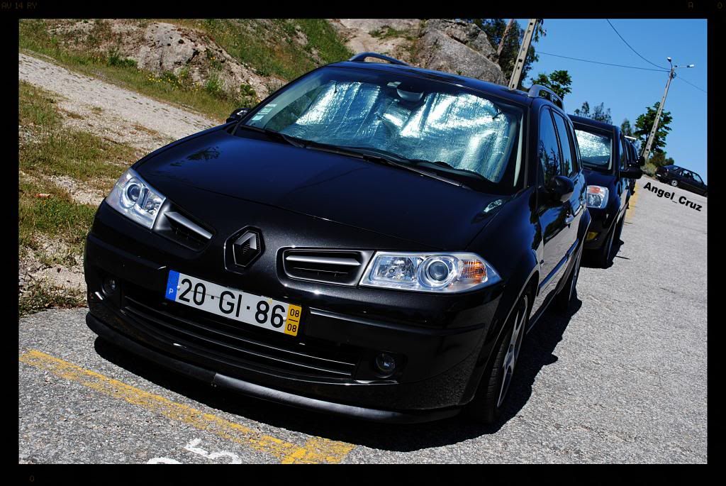

num pequeno encontro e aplicado o lip dum clio

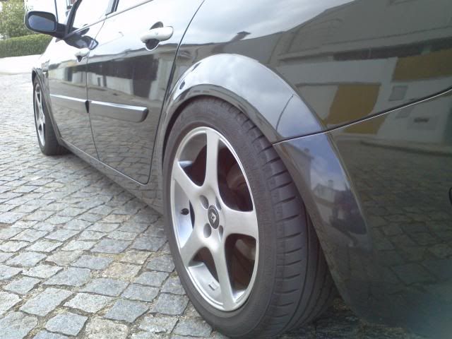

com espaçadores de 20mm apareceu-me um pequeno problema
qualquer lomba ou supressão mais "forte" e se tivesse algum peso ou mais que duas pessoas na carrinha os pneus embarram-me na cava da rua resultando em barulho e rompimento da parede lateral,não que seja muito mas nota-se

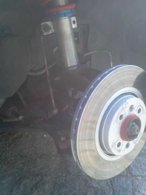

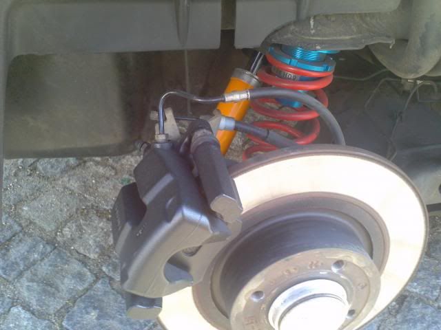

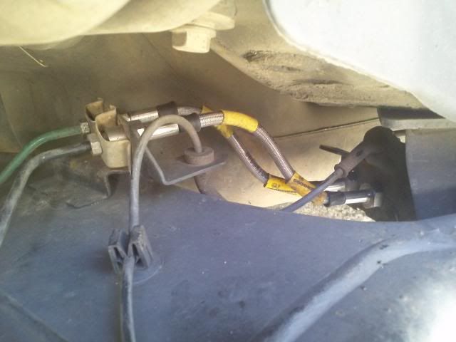

aqui já com as pinças da scenic e os discos de 300mm com calços novos e os tubos de travão
as pinças foram pintadas em preto de alta temperatura

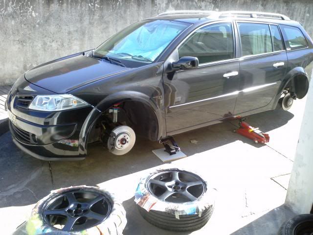

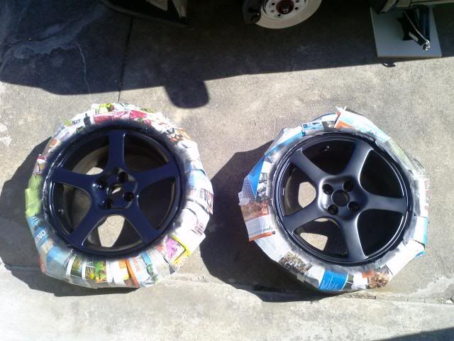

aqui a pintar as jantes em preto pois as mesmas começaram a descascar com o tempo

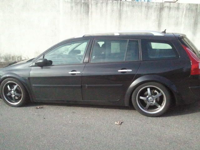

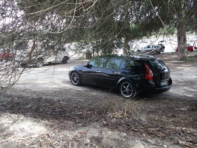

de momento rola assim

tens as jantes ekken ou a jantes 17 originais renault (primeira foto) para venda?

stuntmanm só fiz repro não é necessário reforçar a embraiagem pois esta aguenta bem com 130hp
os coils são bons em relação qualidade/preço
quanto ás jantes não tenho vendi todas só mesmo as que estão na foto pois são as que uso
