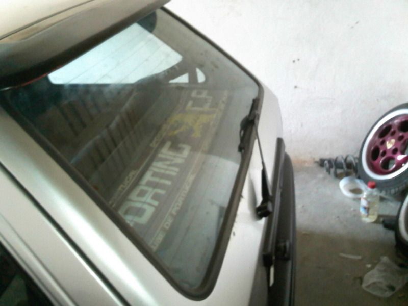

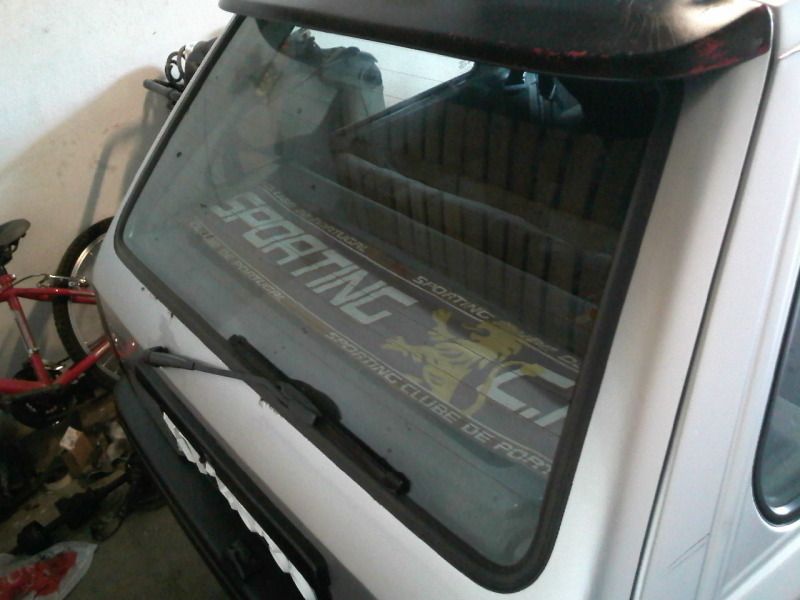

Mensagem  fabinhu9 em 20/6/2012, 17:59
Bem andava eu na maluquice de mandar meter um vidro de trás novo visto ter dois toculantes colados, já ressequidos e sem cor lá e não os conseguir tirar de qualquer maneira/produto..
Enfim lá consegui tirar e adeus toculantes, olá vidro em condições atrás Wink deixo duas fotos
É favor não criticar o meu clube sim ??!
Consegui tirar com a ajuda de uma querida lamina de x-acto muito bem afiada, com muito cuidado pra não riscar o vidro nem atingir as partes do desenbaciador de trás, e no final passei o diluente pra retirar os restos e ficou perfeito Wink
Agora é dedicar me mais ao interior que ele bem precisa
