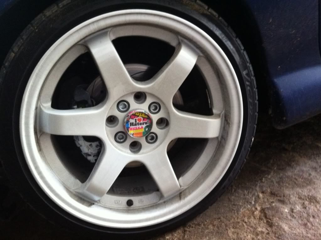

Mensagem  brutalpingpt em 6/4/2012, 01:59
Novidades....

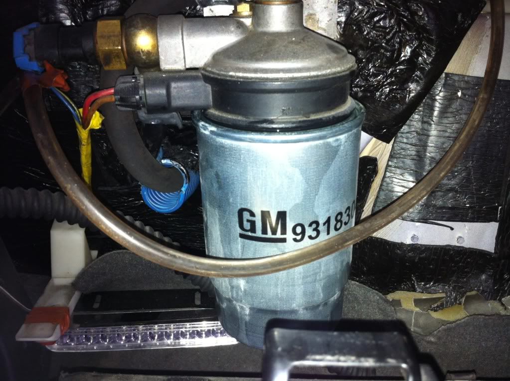

sai de casa depois de meter o filtro de gasoleo, e não é que agora bate-me de um injector ou da bomba injectora, quando chega perto do corte? :S
amanha tenho de ver o que se passa... mas estou preocupado.... fumo branco e um tac tac tac quando chega gasoleo em altas a bomba (antes com o filtro antigo não chegava, porque o carro ia a baixo em altas, perdia a força por tar entupido)

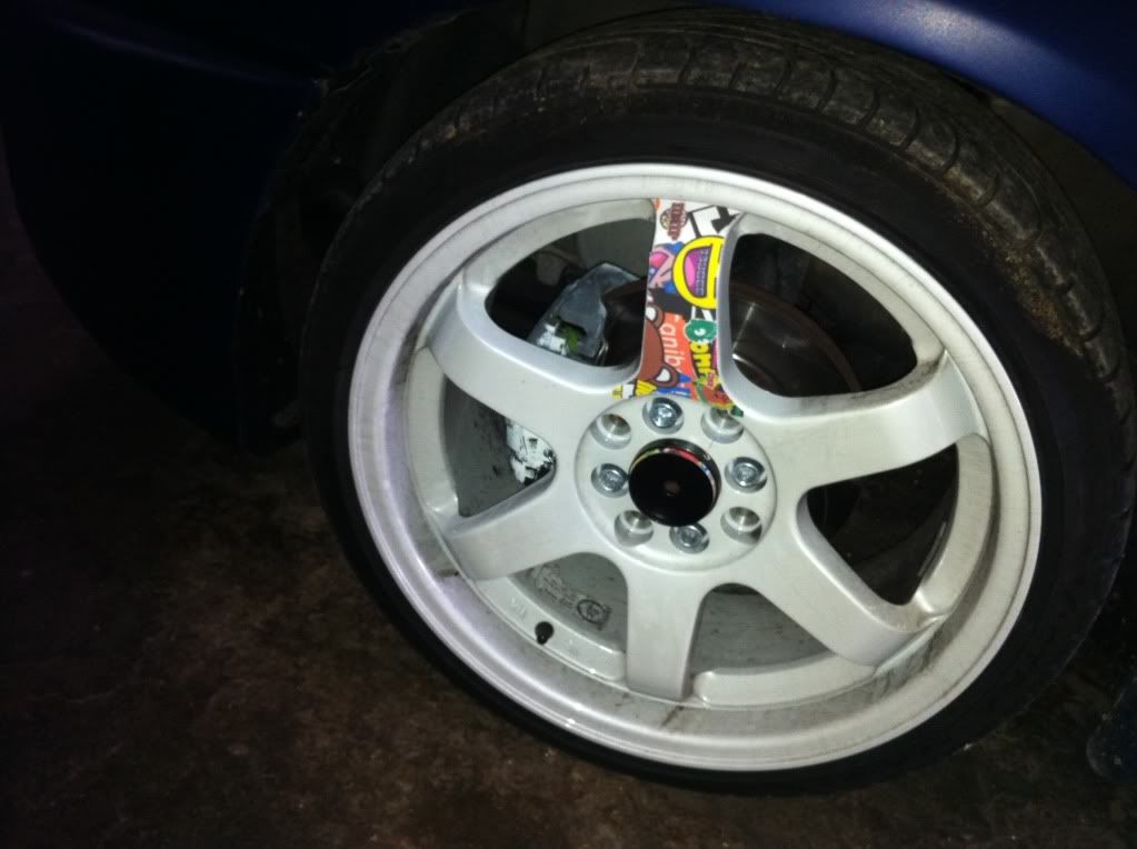

Centros de jante pintados de preto, nao aprovaram, vou pintar de branco.
Retirei os autocolantes das concentracoes que tinha ido do vidro... ja eram demais e chamava demais a atenção Wink
Barra AA fora... tenha barra nao tenha, não faz rigorosamente nada... ou seja, ando sempre as turras com a direcção constantemente desallinhada... quem quiser meter uma barra, não vale a pena de todo. Tirei e curvo exactamente igual, mas sem a barra a direçao está melhor do que estava com a barra (fugia para a direita que nem um doido, mesmo tendo sido acabado de alinhar)

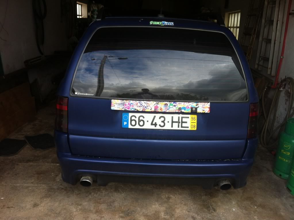

Algumas invenções (stickerbomb) que foi so para a foto, foi so para ver como ficava e de forma que saltou logo... nao aprovou de todo Wink

Mensagem  Rucacool em 6/4/2012, 10:01
Esse stickerbomb atrás não aprova mesmo nada, ainda bem que o tiraste
Re: BrutalpingPT - Opel Astra F Caravan Club 1.7 TDS - Sessao fotografica pg22
Mensagem  dable em 6/4/2012, 12:45
Não metas os center caps com sticker bombs.
Agora na face da jante adorei!
Deixava ficar sem sombra de duvidas mas só mesmo ai!

n fica em nenhum sitio Wink vai ficar só dentro do capot quando o pintar de branco. e é se ficar... Wink
Mensagem  dable em 6/4/2012, 21:26
Na jante era grande pedrada no charco fora do normal e aprova e muito nesse tipo de jante ainda para mais branco.

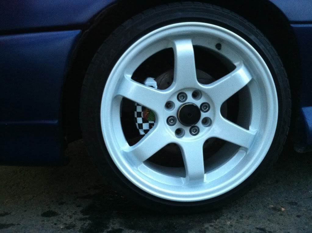

Mensagem  brutalpingpt em 6/4/2012, 21:50
n gostei d ver... e o que me disseram ( e concordo) é que as jantes ja se destacam por si, n precisam de "perifericos" Razz
mas eu posto mais fotos das jantes, d como ficou
Mensagem  Speedo em 6/4/2012, 23:53
na traseira não gostei Miguel, acho um retangulo grande demais... Rolling Eyes
agora nas jantes gostei mesmo... fora do normal e ficou com um efeito muito louco mesmo! Very Happy
Mensagem  dable em 7/4/2012, 12:27
Nas jantes o center cap todo preto e só akela aba da jante como tinhas muito bom na minha opinião!

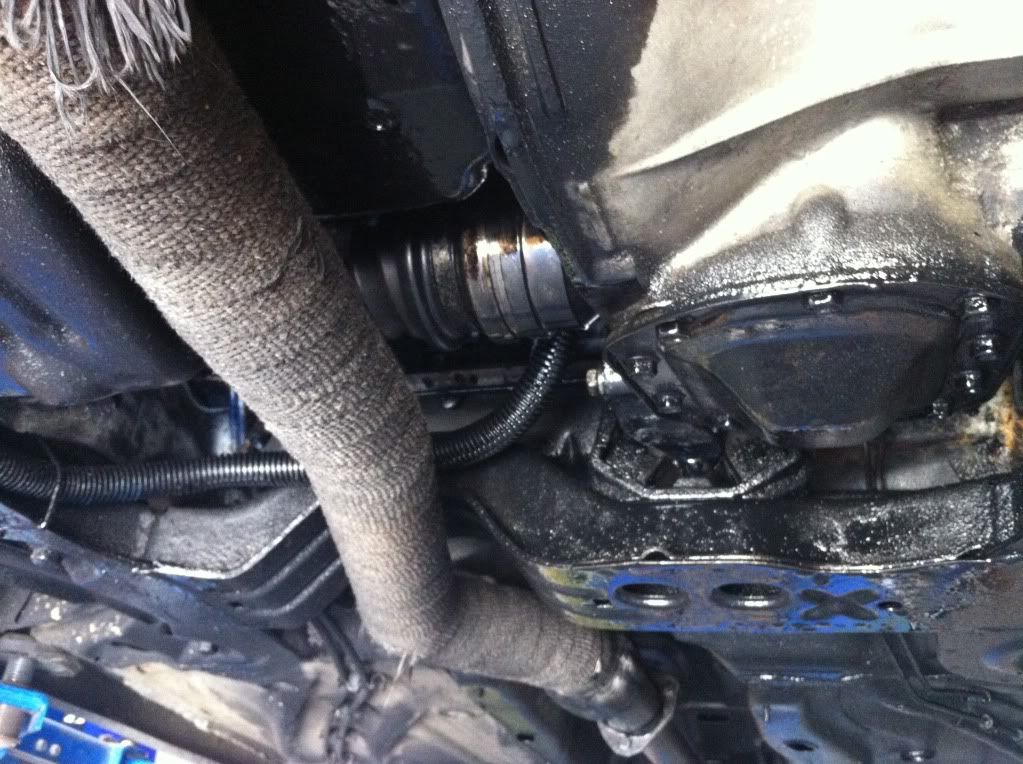

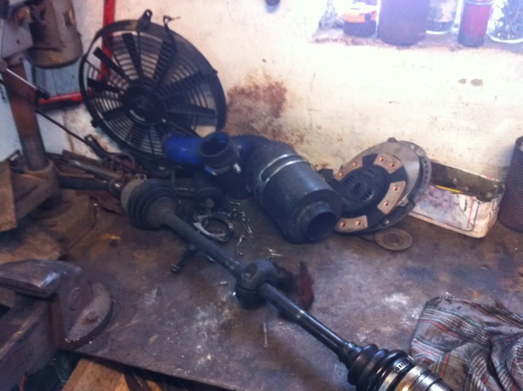

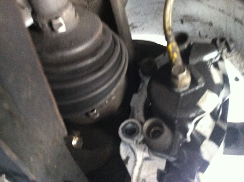

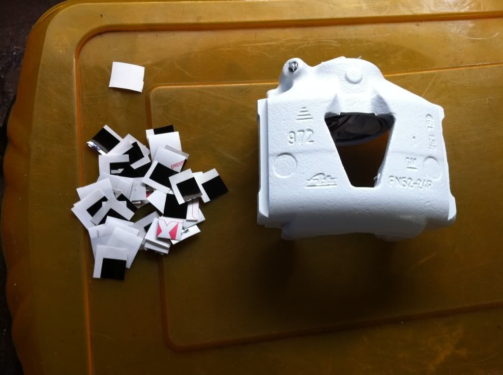

neste momento a astra tá parada.... tá com as pinças de travão fora, a serem repintadas novamente... ainda n sei se faça outra vez o xadrez, se fiquem brancas, stickerbomb, ou outro...

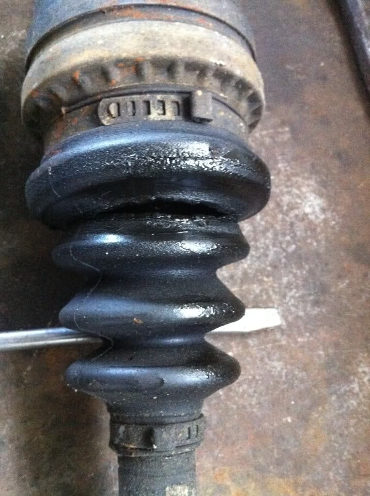

tinha o fole da transmissão roto, e aproveitei o dia para tirar, e na segunda feira logo volto a montar....
vou precisar também de pastilhas de travão, mas não se se compro greenstuff, se compro ferodo racing ou se não gasto € e meto as que tenho ali do kit do gsi que ta pra venda ai algures no forum.
Aproveitei também para retirar a cera seca que tinha na pintura, pois matte e cera "normal" não aprovam... fiquei com a cera entranhada nos poros do verniz e para sair só com gorjet2000...

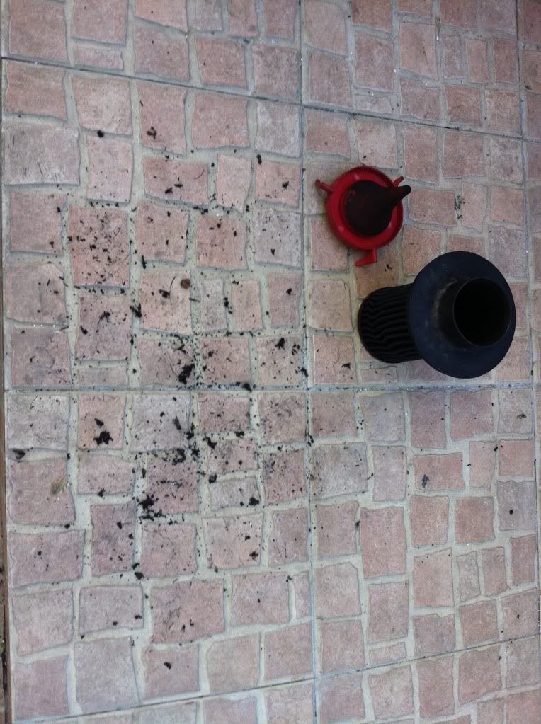

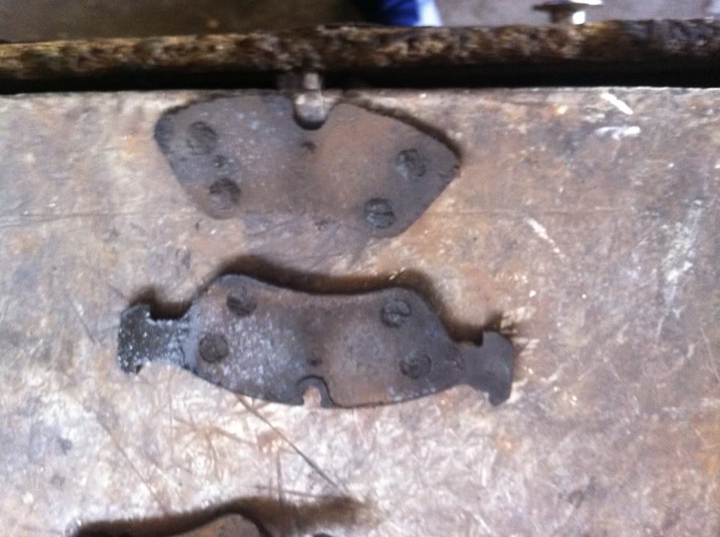

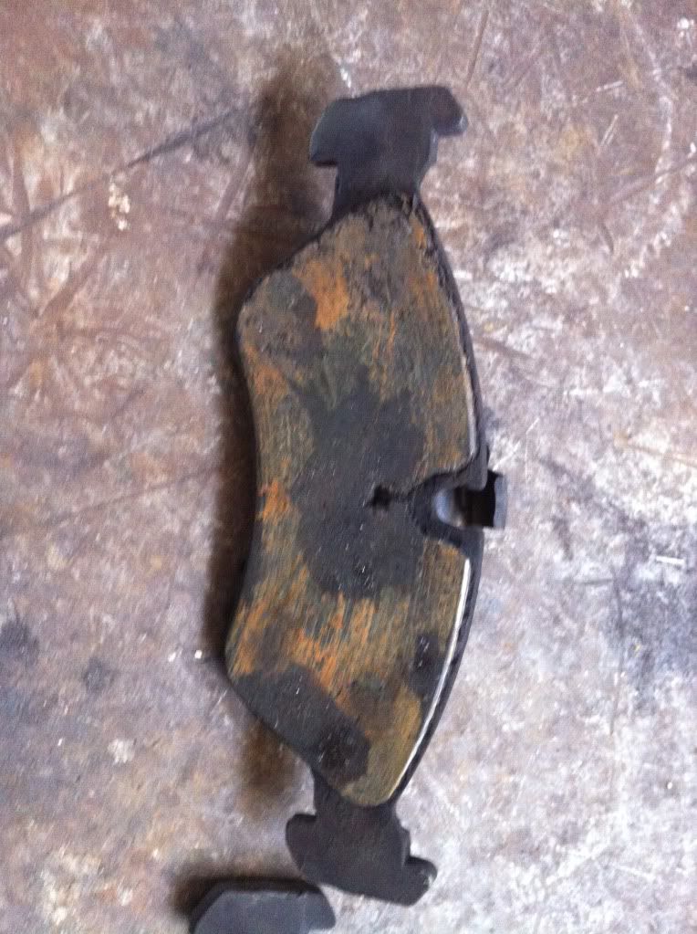

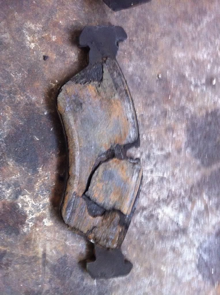

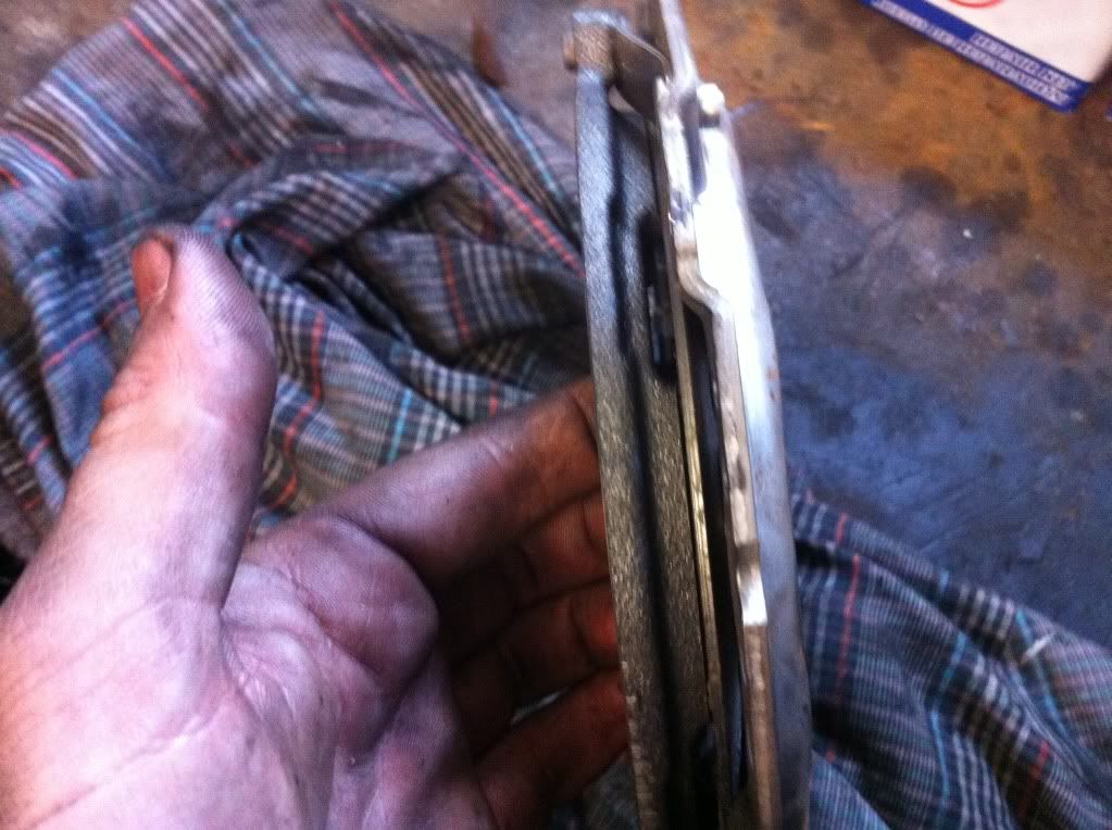

AGora as fotos do material estragado....
as greenstuff foram mt boas, sem duvida, mas tirar uma pastilha e ve-la totalmente desfeita e outra assim que lhe toco, sai do encaixe de ferro, n é a melhor imagem k se possa ter... mas pronto, eu sabia ke elaa tavam no limite ja, nunca pensei k fosse tanto...
Amanha é dia de acabar os travões (pintura) e ver o que faço...

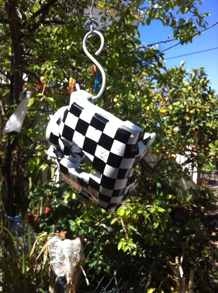

Mensagem  brutalpingpt em 12/4/2012, 00:29

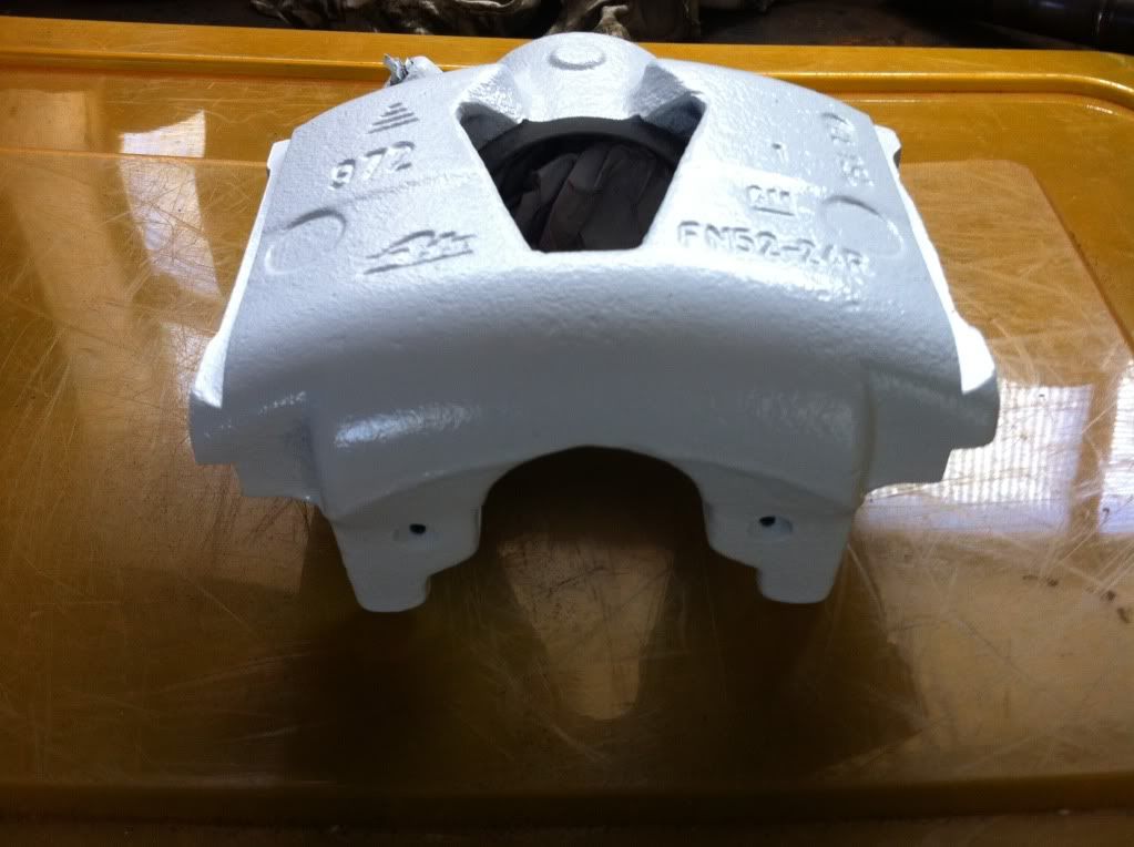

repintura das pinças de travoes Wink
levou 2 demaos de primario, 2 de branco, 1 de preto e 2 de verniz alta temperatura.
espero que agora não se desfaça a pintura...

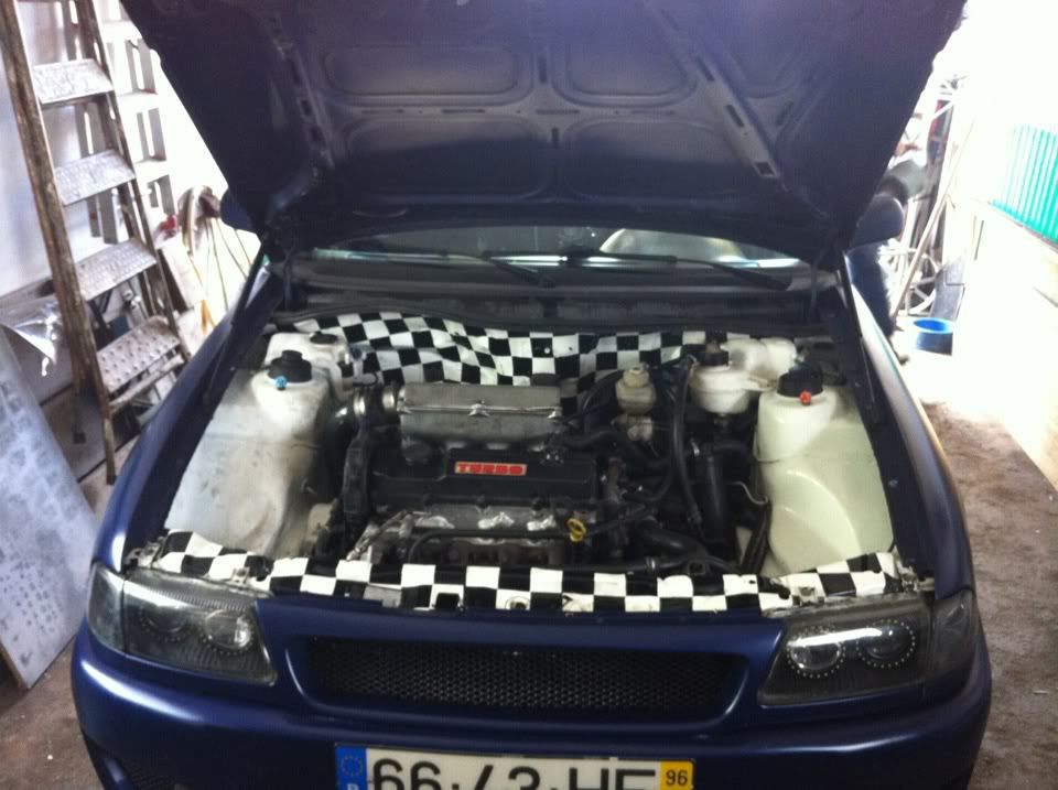

novidades...

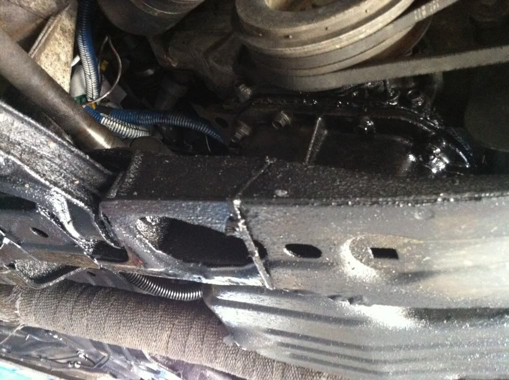

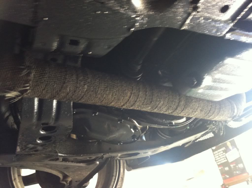

lavei a cda, como podem ver, estava cheia de sujidade... nem imaginam o trabalho que deu a limpar....
mudei os injectores por uns que ja tinha em casa, parou de bater,
como se tinha partido o apoio do actuador do turbo, soltei e voltei a aplicar, e arranjei tambem um tubo decente que não se rasgue para controlar o actuador, pois sem actuador o turbo fazia quase 3 bares e isso ia matar o turbo num curto espaço de tempo. de momento faz 1.4 e chega-me bem... falta só é gasoleo, apesar de agora ter gasoleo em todo o regime, julgo que ainda posso ter bem mais power com a alteraçao da bomba injectora.

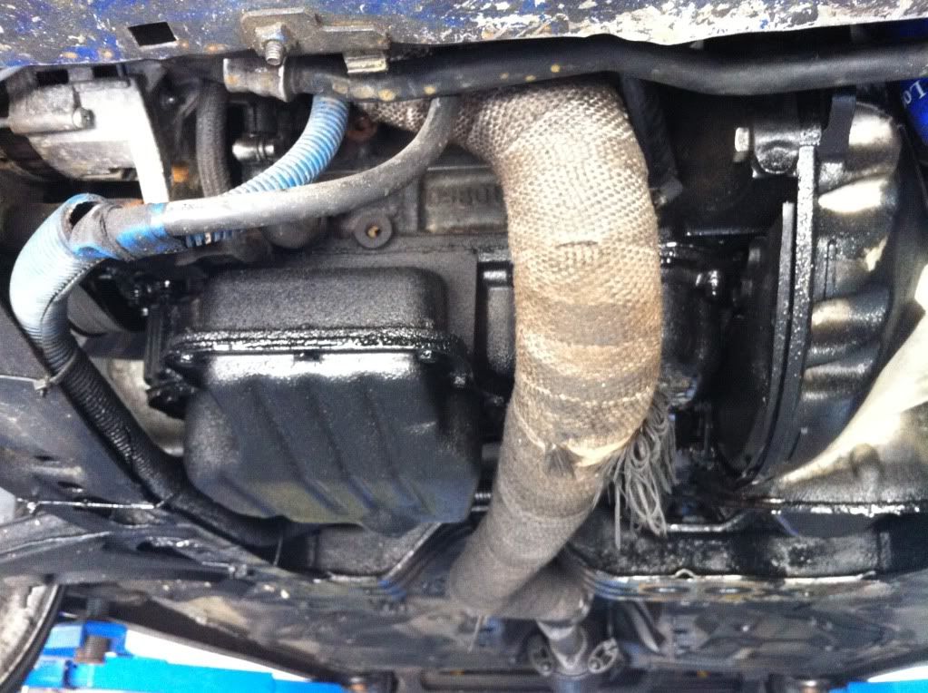

novidades.... depois de ir afinar a bomba a lisboa (ainda n foi desta que montei a d embolo 11), ao vir para baixo fiquei com a traseira toda cheia de fumo, fui ver o oleo, so uma gotinha na vareta... ou seja, jogou-o todo fora... a agua criava pressão que era uma loucura.... perdeu tb a agua toda do vaso a chegar a beja.
resultado: tudo em ordem que isto é motor de guerra pah... Razz
de qualquer das formas vou retirar o motor fora, lavar e ver das fugas, tratar de tudo... Wink

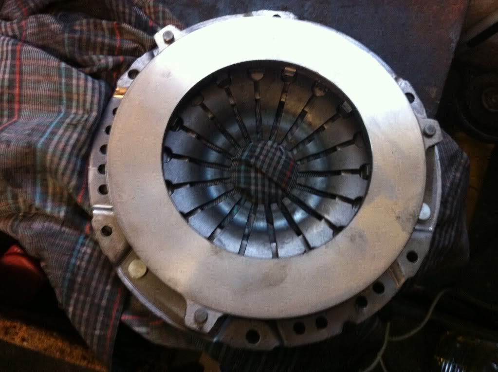

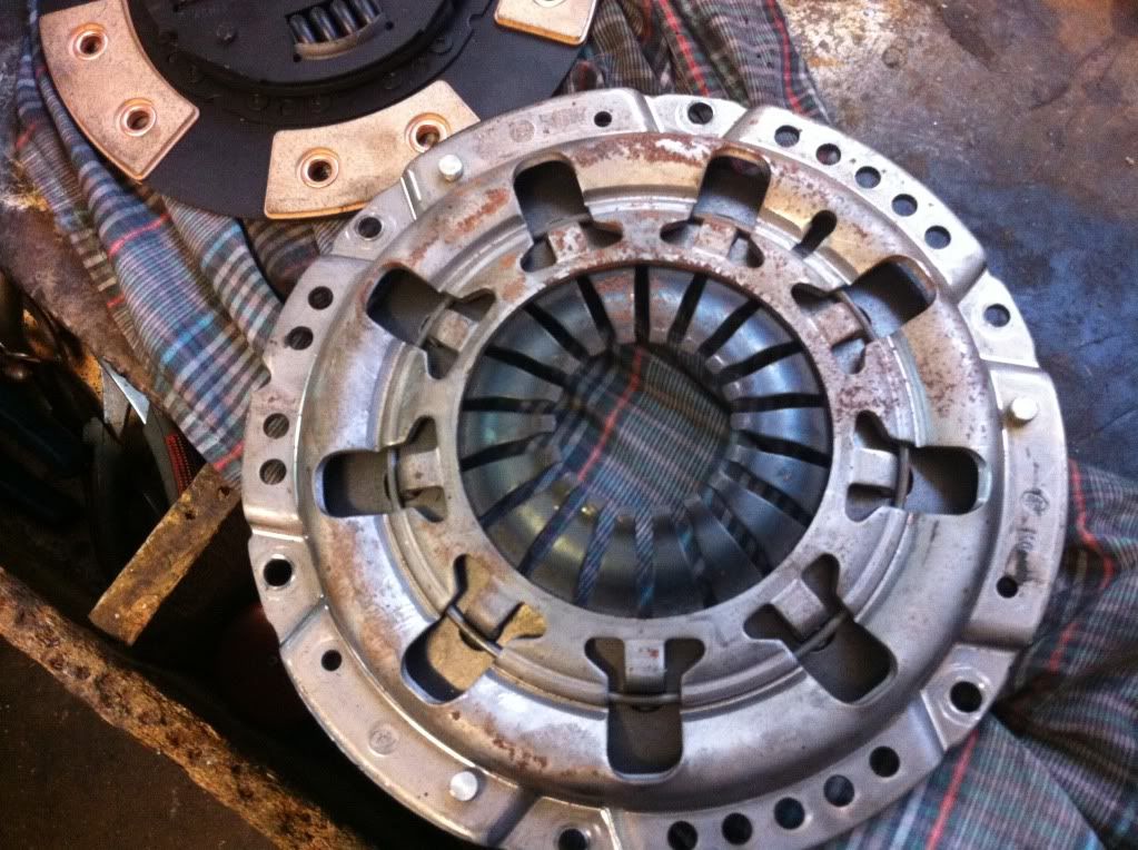

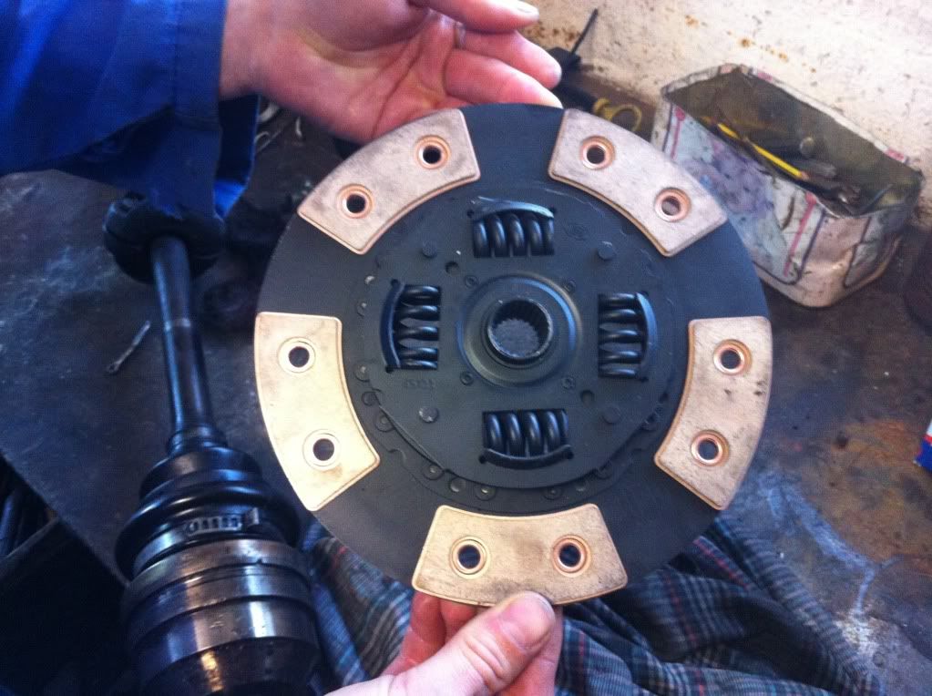

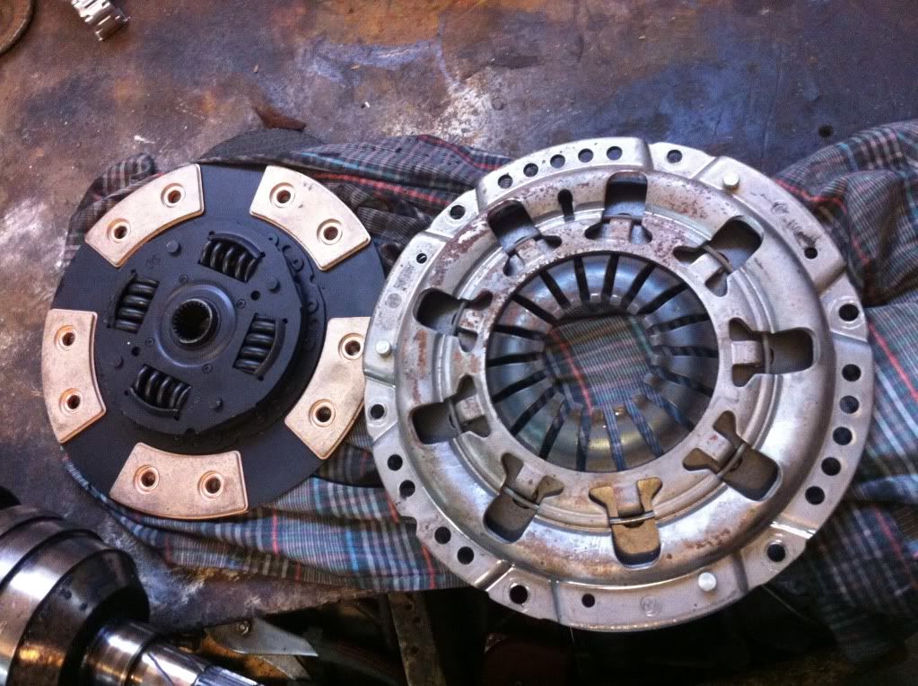

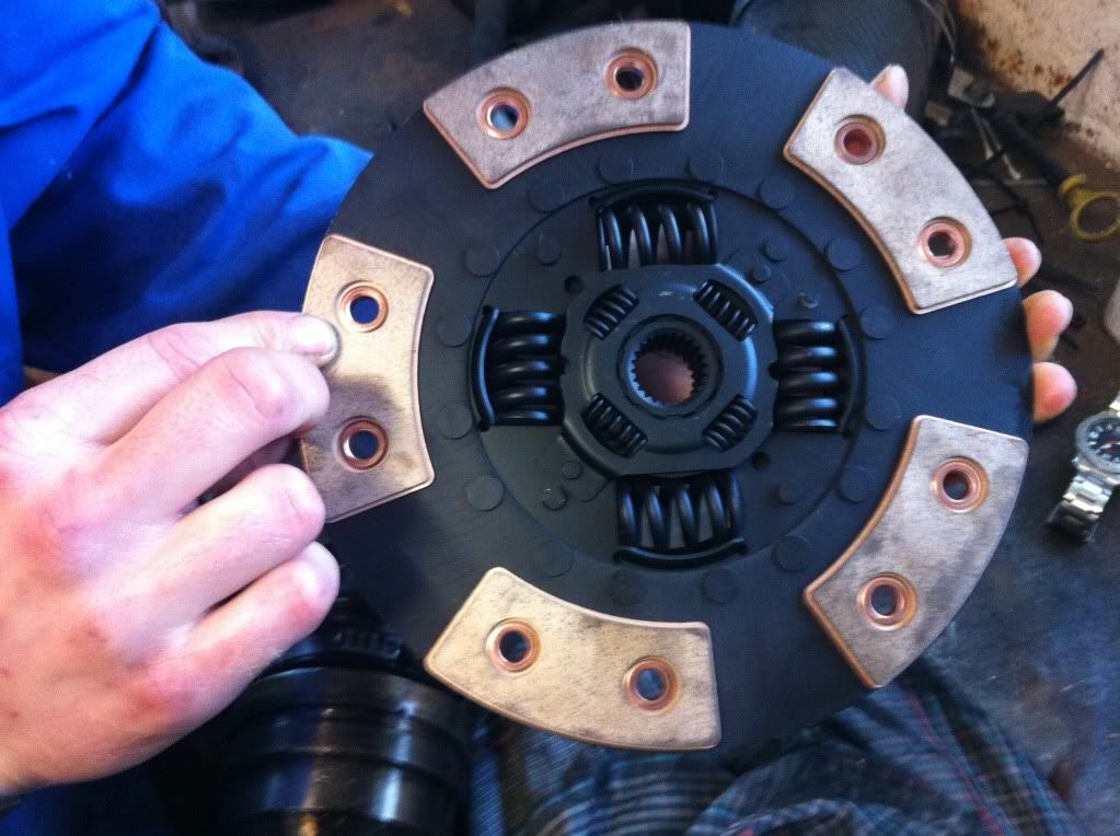

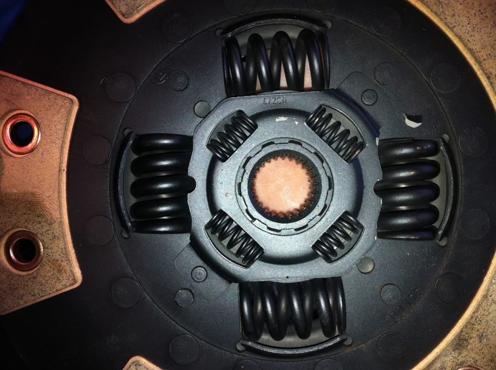

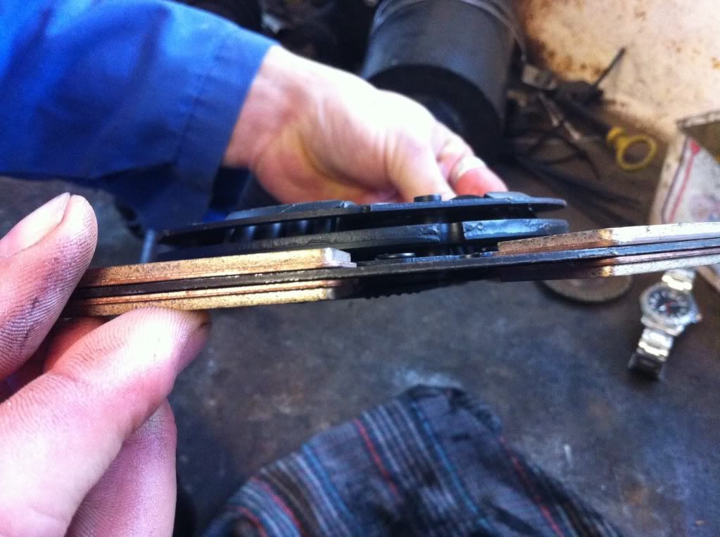

alguem me sabe dizer que merda de reforço de embriagem é estE? é considerado uma embriagem reforçada essa que está nas fotos? é que se não é, vou a GBS reclamar... :X
o futuro logo se vÊ, que agora não posso gastar mto € no carro...

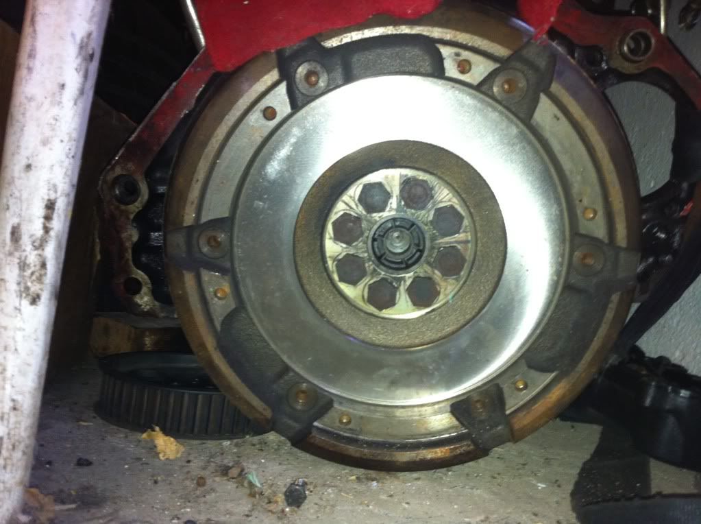

alem disso, o outro motor que reparei, está todo intacto, sem nada estragado, agora so me falta comprar capas de biela de origem, e fechar o motor, para voltar a dar carga sem medo.

Mensagem  brutalpingpt em 18/4/2012, 18:52
tem de ser... ta a perder oleo com fartura...
espero que fique em ordem... ja sei que as capas d biela sao d origem, por isos nada mais me preocupa Wink
