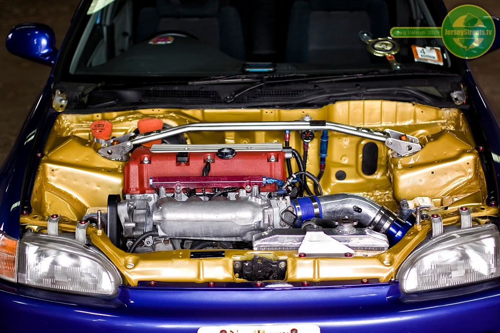

escolhida a cor, ficará assim quase.
motor ontem foi tirado, caixa tb. para começar a lixar a limpar tudo
vai ficar bem fixe
kem kiser vir ajudar ta a vontade, sexta sabado e domingo para a deixar pronta pra pintura tentar deixar o interior pronto a montar td será que consigo?
